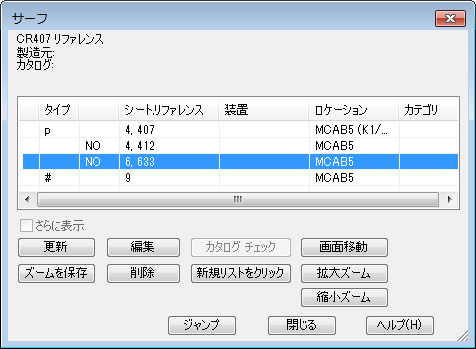

  5. [プロジェクト]タブ[その他のツール]パネル[サーファー]ドロップダウン[サーファー]の順にクリックします。 検索
  6. リレー コイル CR407 をクリックします。
    CR407 のすべてのインスタンスが[サーフ]ダイアログ ボックスに表示されます。
  7. シート 6 上のリファレンスを選択します。
  8. [ジャンプ]をクリックします。
    シート 6 上の CR407 のインスタンスがサーフされ、[サーフ]ダイアログ ボックスの横の図面に表示されます。
  9. シート 9 上のリファレンスを選択します。
  10. [ジャンプ]をクリックします。
    [サーフ]ダイアログ ボックスのオプションを使用して、コンポーネントを編集または削除することもできます。

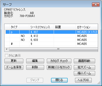

  11. [サーフ]ダイアログ ボックスの 1 番目のエントリをダブルクリックして、元の AEGS04.dwg 図面に戻ります。
  12. [閉じる]をクリックします。
