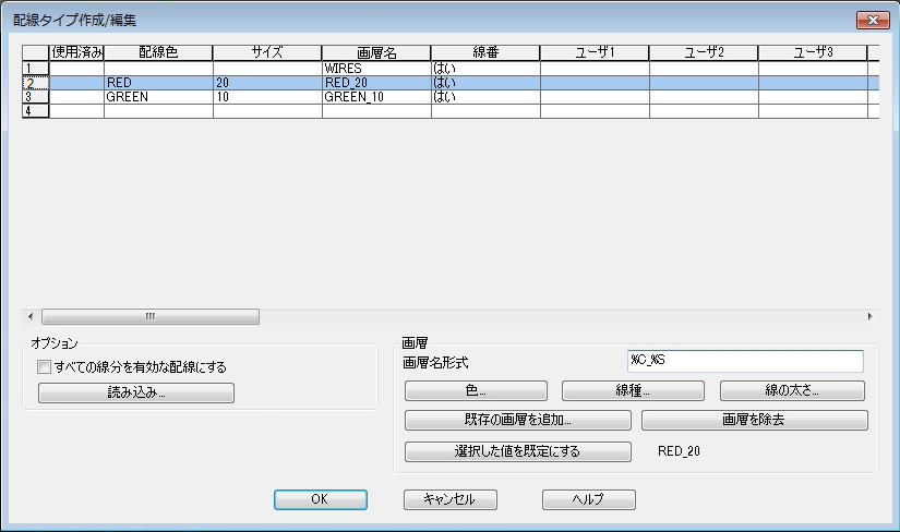

  1. [回路図]タブ[配線/線番を編集]パネル[配線タイプ作成/編集]の順にクリックします。 検索
  2. [配線タイプ作成/編集]ダイアログ ボックスで、空白列に以下のように指定します。
    [配線色]: 
    [サイズ]:  20
    [画層名]は自動作成されます。作成される配線画層に、名前 RED_20 が割り当てられます。
  3. [色]をクリックします。
  4. [色選択]ダイアログ ボックスで[Red]を選択し、[OK]をクリックします。
  5. [線種]をクリックします。
  6. [線種を選択]ダイアログ ボックスで[Continuous]を選択し、[OK]をクリックします。
  7. [配線タイプ作成/編集]ダイアログ ボックスで、空白列に以下のように指定します。
    [配線色]: 
    [サイズ]:  10
    [色]: 
    [線種]:  Hidden2
    注: HIDDEN2 が使用できない場合は、[ロード]をクリックします。[線種のロードまたは再ロード]ダイアログ ボックスの線種のリストから選択します。
  8. グリッドで[RED_20]を選択し、[選択した値を既定にする]をクリックします。
  9. [OK]をクリックします。
