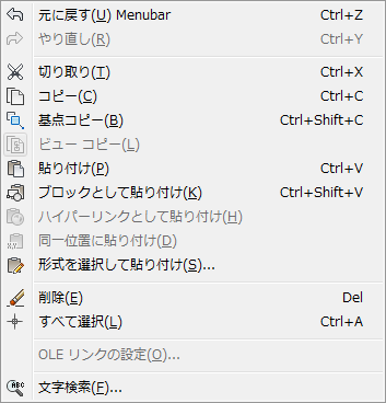

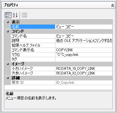

次の例では、[名前]プロパティの値の先頭にティルダ(~)を追加することによって、[ビュー コピー]メニュー項目を無効にしています。
下記は、[ビューコピー]メニュー項目の[名前]プロパティにティルダ(~)を追加した結果、[編集]メニューでどのように表示されるかを示しています。
DIESEL 文字列式を使用して、メニュー項目が表示されるたびに、条件に応じて無効にしたり有効にすることができます。たとえば、他のコマンドがアクティブである間 MOVE[移動]コマンドを無効にするには、[プロパティ]ペインの[マクロ]プロパティに次のような DIESEL 文字列式を指定します。
$(if,$(getvar,cmdactive),~)MOVE^C^C_move

次の例では、[編集]メニューの[OLE リンクの設定]メニュー項目にはチェック マークが付けられ、[ビュー コピー]メニュー項目のイメージは外枠で囲まれて強調表示されています。

次の例では、ティルダ(~)、感嘆符とピリオド(!.)が、[プロパティ]ペインの[名前]プロパティの[ビュー コピー]コマンド ラベルの先頭に置かれています。その結果、[編集]メニューでは[ビュー コピー]コマンドはマーク表示されると同時にグレー表示されます。
