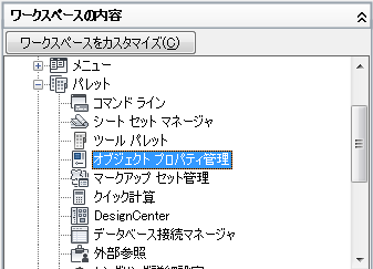

<ファイル名> 内のカスタマイズ]ペインで、[ワークスペース]を展開し、修正するパレットが含まれているワークスペースを選択します。
[ワークスペースの内容]ペインで、[パレット]の横のプラス(+)記号をクリックして展開します。
変更するパレットを選択します。
[プロパティ]ペインで、次のいずれか、またはすべての操作を行います。
[表示]ボックスで、オプション([いいえ]、[はい]、[変更不可])を選択します。
[方向]ボックスで、オプション([浮動]、[上]、[下]、[右]、[左])を選択します。
[ドッキングを許可]でオプション([いいえ]、[はい]、[変更不可])を選択します。
