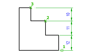

このコマンドは、AMPOWERDIM[パワーディメンジョン]コマンドの[直列寸法]オプションへのショートカットです。新しい寸法が、並列寸法として選択した寸法と自動的に位置合わせされます。
プロンプト
次のプロンプトが表示されます。
[基準寸法]
直列寸法の基準として使用する、長さ寸法または角度寸法を指定します(図の 1)。
[次の寸法補助線の起点]
寸法(図の 2)に次のエッジまたは角度を指定します。
