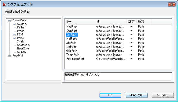

[システム エディタ]ダイアログ ボックス
このダイアログ ボックスは、Windows のレジストリに格納されている設定の編集に使用します。ほとんどの場合、これらの設定はその他のダイアログ ボックスで表示されます。これらの設定は、エンドユーザの操作用ではありません。このダイアログ ボックスは上級ユーザ専用です。
ダイアログ ボックスを表示する/非表示にする
注: [システム エディタ]では、変更内容は確認されません。変更により、システムが無効になる場合があります。変更する前に変数設定の元の値を記録することをお勧めします。また、Windows レジストリを変更する前にレジストリをバックアップすることをお勧めします。
ナビゲーション領域(ダイアログ ボックスの左側)
ツリー構造のリストに変数設定の分類が表示されます。 表示されるカテゴリは、システム エディタを開いた場所によって異なります。[オプション]ダイアログ ボックスの[AM:基本設定]タブにある[システム]ボタンをクリックしてこのダイアログ ボックスを開いた場合は、すべてのカテゴリが表示されます。[はめあい表示方法]ダイアログ ボックスまたは[許容差方法]ダイアログ ボックスからこのダイアログ ボックスを開くと、関連するカテゴリのみが表示されます。
変数領域(ダイアログ ボックスの右上側)
ナビゲーション領域で選択した分類に属するキー(変数設定)が表示されます。 変数の値を変更するには、その変数をダブルクリックします。
説明領域(ダイアログ ボックスの右下側)
変数領域で選択したキーによってコントロールされる内容が説明されます。
