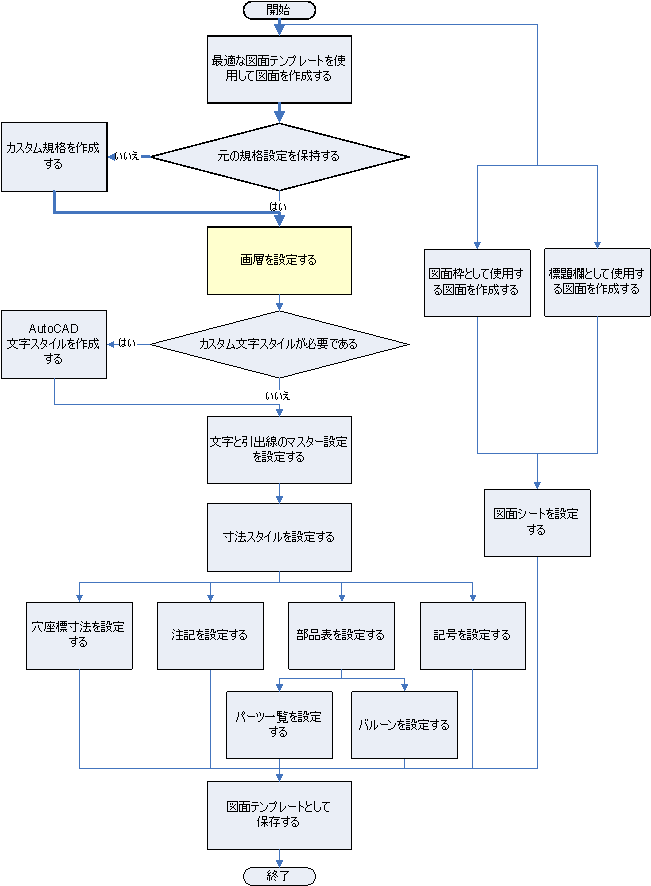

長年 AutoCAD を使用している XYZ 社では、画層の使用に関する指針が作成されています。同社は、AutoCAD Mechanical の画層についても、同じ指針を適用する考えです。
画層名の変更
XYZ 社では、「AM_」という命名規則を、現在使用している名前に合うように変更します。また、一部の画層は色、線種、線の太さのプロパティが異なるため、既定値を変更する必要があります。
