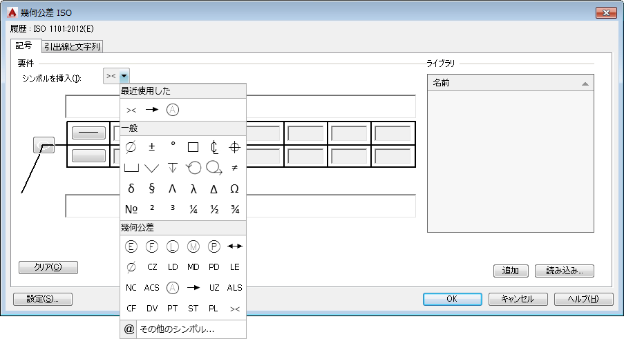

概要 - 幾何公差記号の拡張機能
幾何公差では、ISO 1101 の 2012 年の改訂で規定された追加の記号を使用できるようになりました。
次の記号が追加されました。
中間フィーチャ
間隔
範囲
不均等に配置された公差域
長手方向の断面
接触フィーチャ
可変距離(共通のデータム)
(シチュエーション フィーチャまたはタイプ)点
(シチュエーション フィーチャまたはタイプ)直線
(シチュエーション フィーチャまたはタイプ)平面
方向拘束専用
