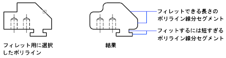

ポリライン全体をフィレットするには
ポリラインのすべての頂点を同時にフィレットすることができます。
注:
フィレットのための十分な長さがあるセグメントのみがフィレットされます。
[ホーム]タブ
[修正]パネル
[フィレット]
をクリックします。
検索
ポリラインを選択するために P と入力します。
リボンの[フィレット オプション]パネルで、フィレット サイズを確認します。フィレット半径を変更するには、次の手順を実行します。
<現在のタブ>
[フィレット オプション]パネル
[フィレット サイズ]ドロップダウン
をクリックします。
検索
ドロップ ダウンから目的のフィレット サイズを選択します。
作図領域の空の領域をクリックします。
ポリラインを選択します。
