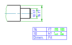

AMFITSLIST[はめあい一覧](コマンド)
作図領域の寸法からはめあい一覧を生成し、選択した位置に配置します。
検索
まとめ
AMTITLE[表題欄]コマンドで作成した図面枠内にはめあい一覧を配置する場合、図面枠内のはめあいのみが表示されます。
プロンプト
次のプロンプトが表示されます。
[新規(N)]
新しいはめあい一覧を生成します。
[挿入点]
はめあい一覧を挿入する位置を指定します。
[すべて更新(U)]
はめあいを変更または追加した寸法のデータに基づいて、既存のはめあい一覧を更新します。
注: [オプション]ダイアログ ボックスの[AM:規格]タブからアクセスする[寸法設定]ダイアログ ボックスには、はめあい一覧を自動的に更新する設定が含まれます。
[並べ替え(O)]
値またははめあいを基準にして、はめあい一覧を並べ替えます。
