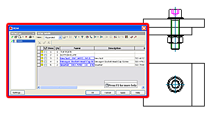

図面全体、図面枠、Mechanical ストラクチャ図面内のサブアセンブリのそれぞれについて部品表を作成することができます。部品表が既に存在している場合、新しい部品表を作成せずに、現在の部品表として設定されます。
注: CMDDIA システム変数が 1 の場合にのみ、このコマンドを実行すると[部品表]ダイアログ ボックスが表示されます。
