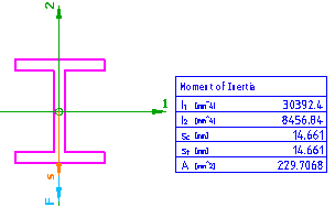

AMINERTIA[断面 2 次モーメント計算](コマンド)
閉じた輪郭の断面 2 次モーメントを計算します。
検索
まとめ
計算を開始する前に、図面内の断面を選択し、負荷荷重の方向を指定します。重心の位置、主軸モーメントの方向、両方の軸の断面 2 次モーメント、有効断面 2 次モーメント、曲げ角度を計算します。
プロンプト
次のプロンプトが表示されます。
[内側の点]
断面内部の点を選択します。断面で定義された領域内で、閉じた外部輪郭線および内部輪郭線が自動で検索されます。
[正しく塗り潰された領域]
塗り潰された領域が目的の領域であるかどうかを確認するためのプロンプトが表示されます。
[負荷荷重の方向]
荷重が適用される方向を指定します。
説明
慣性モーメントのブロックに関する説明を入力します。
[挿入点]
作図領域内で、慣性モーメントのブロックを挿入する位置を指定します。
[主軸を作成]
主軸を作成するかどうかを確認するためのプロンプトが表示されます。このオプションは、選択したオブジェクトが回転対称ではあるが、主軸が明確に特定できない場合に表示されます。
