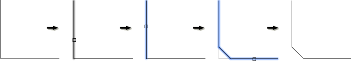

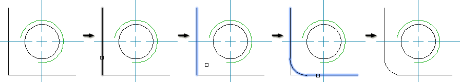

AMCHAM2D[2D 面取り]コマンドと AMFILLET2D[フィレット 2D]コマンドでは、面取りするコーナーまたはフィレットするコーナーの外観のプレビューが表示されるようになりました。面取りまたはフィレットの最初のオブジェクトを選択すると、選択したオブジェクトがハイライト表示されます。2 番目のオブジェクトの上にカーソルを移動すると、ハイライト表示され、このオブジェクトを選択した場合のコーナーの外観のプレビューが表示されます。
例 1: AMCHAM2D[2D 面取り]コマンド
例 2: AMFILLET2D[フィレット 2D]コマンド
