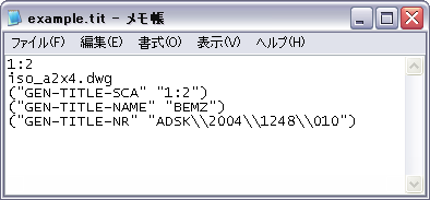

標準読み込み(*.tit)ファイルは、AMTITLE コマンドで読み込むことができる、図面枠と表題欄の情報が格納されているテキスト ファイルです。
AMTITLE[表題欄/図面枠挿入]コマンドの実行中に図面の枠、尺度、および表題欄の属性を手動で選択するのではなく、*.tit ファイルによってそれらの設定を事前に定義して、自動的に選択することができます。
ファイル構造の例を示します。
ファイルの最初の 2 行には、次のことが含まれている必要があります。
任意の残りの行を使用して、次のように、図面の表題欄から適切な関連テキストに属性をマップします。
このようなファイルは次のようになります。
