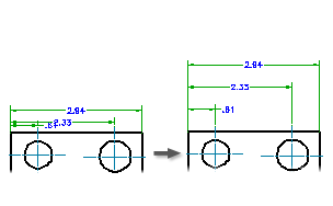

AMDIMARRANGE[寸法配置](コマンド)
長さ寸法および座標寸法を選択したオブジェクトの外側輪郭線から適切な距離に再配置します。
検索
まとめ
AMOPTIONS および DIMDLI システム変数の距離スナップ設定に基づいて、外側輪郭線の周囲に寸法を再配置します。両方の軸の寸法を選択する場合、輪郭線を選択する必要はありません。このコマンドでは寸法補助線の終点を使用して、輪郭線を自動的に決定します。
注: AMDIMARRANGE コマンドでは、寸法が置き換えられるわけではなく、変更されるだけです。
プロンプト
次のプロンプトが表示されます。
[寸法値とプロファイルを選択]
寸法配置操作に使用する寸法値と輪郭線を指定します。
[プロファイル上の点を選択]
コマンドで指定したスペースを基準に、エッジ上の点を指定し、寸法を配置します。
