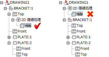

Mechanical ストラクチャが有効な図面では、Mechanical ストラクチャ上での隠線処理の位置が重要です。
たとえば、サブアセンブリの 2 つのパーツの間で隠線処理を作成する場合、この隠線処理を保存する最適な位置はサブアセンブリ上です。隠線処理はサブアセンブリでは必須のため、サブアセンブリの別のインスタンスを図面に挿入すると、隠線処理も自動的に挿入されます。また、隠線処理はサブアセンブリには保存されないため、隠線処理を図面名(ブラウザのルート ノード)の直下に保存した場合、隠線処理は作成したどの新しいインスタンスにも表示されません
