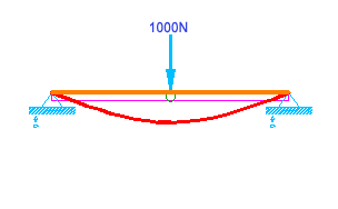

AMDEFLINE[梁計算](コマンド)
さまざまな負荷が加わっている梁のたわみ線またはモーメント線を計算および作成します。

[始点]
新しい梁を作図する始点を指定します。コマンドはたわみ線とモーメント線を描画します。
注: 側面図は、線として象徴的に示されます。
[終点]
梁の終点を指定します。
[既存の梁]
たわみ線とモーメント線の描画に、既存の梁を指定します。
