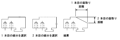

距離を指定してコーナーを面取りするには
面取りの両側の距離を指定してコーナーを面取りすることができます。
[ホーム]タブ
[修正]パネル
[フィレット]ドロップダウン
[面取り]
をクリックします。
検索
<現在のタブ>
[面取りオプション]パネル
[距離]
をクリックします。
検索
リボンの[面取りオプション]パネルで、面取りの長さの値を確認します。面取りの長さを変更するには、次の手順を実行します。
<現在のタブ>
[面取りオプション]パネル
[第 1 面取り]ドロップダウン
をクリックします。
検索
1 番目の長さの値を選択します。
<現在のタブ>
[面取りオプション]パネル
[第 2 面取り]ドロップダウン
をクリックします。
検索
2 番目の長さの値を選択します。
作図領域の空の領域をクリックします。
コーナーを形成する 1 番目の線分を選択します。
コーナーを形成する 2 番目の線分を選択します。
[Esc]を押して、コマンドを終了します。
