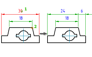

このコマンドは、選択した点で選択した寸法を切除し、選択した寸法の 2 番目の寸法補助線から新しい寸法を挿入します。新しい寸法は、AMPOWERDIM[パワーディメンジョン]コマンドを使用して作成した寸法と同一です。
注: AMDIMINSERT コマンドは、2 線寸法を 3 点寸法に変更し、平行寸法を回転寸法に変更します。
プロンプト
次のプロンプトが表示されます。
[基準寸法を選択]
分割する直線または角度寸法を指定します(上記の図の 1)。
[寸法補助線の起点を指定]
新しい寸法の寸法補助線の起点を指定します(上記の図の 2)。
