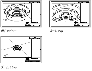

次の図は、尺度が 1:1 のモデルのビューと、同じモデル ビューの 2:1 の尺度と 1:2 の尺度を示します。2:1 の尺度では、モデルのビューをペーパー空間の 2 倍単位に拡大します。1:2 の尺度では、実サイズの半分のサイズでモデルを表示します。
