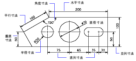

寸法は、オブジェクトの幾何学的な計測単位、オブジェクト間の距離または角度、フィーチャの X 座標および Y 座標を示します。AutoCAD ® では、長さ寸法、径寸法、角度寸法という 3 つの基本的な寸法を使用することができます。長さ寸法には、平行寸法、回転寸法、座標寸法などがあります。
線分、マルチライン、円弧、円、ポリライン セグメントに対して寸法を記入することができます。また、独立した寸法を記入することができます。
AutoCAD は、現在の画層に寸法を記入します。すべての寸法には、既定のスタイルまたはユーザ定義のどちらの場合も、それらに関連付けられた寸法スタイルがあります。寸法スタイルは、色、文字スタイル、矢印、および寸法要素の尺度などの特性をコントロールします。寸法では、オブジェクトの厚さはサポートされていません。寸法スタイル ファミリーは、基本の寸法スタイルの一部を変更して、別の寸法スタイルを作成することを可能にします。寸法スタイルの優先の機能により、特定の寸法に変更を加えることができます。
