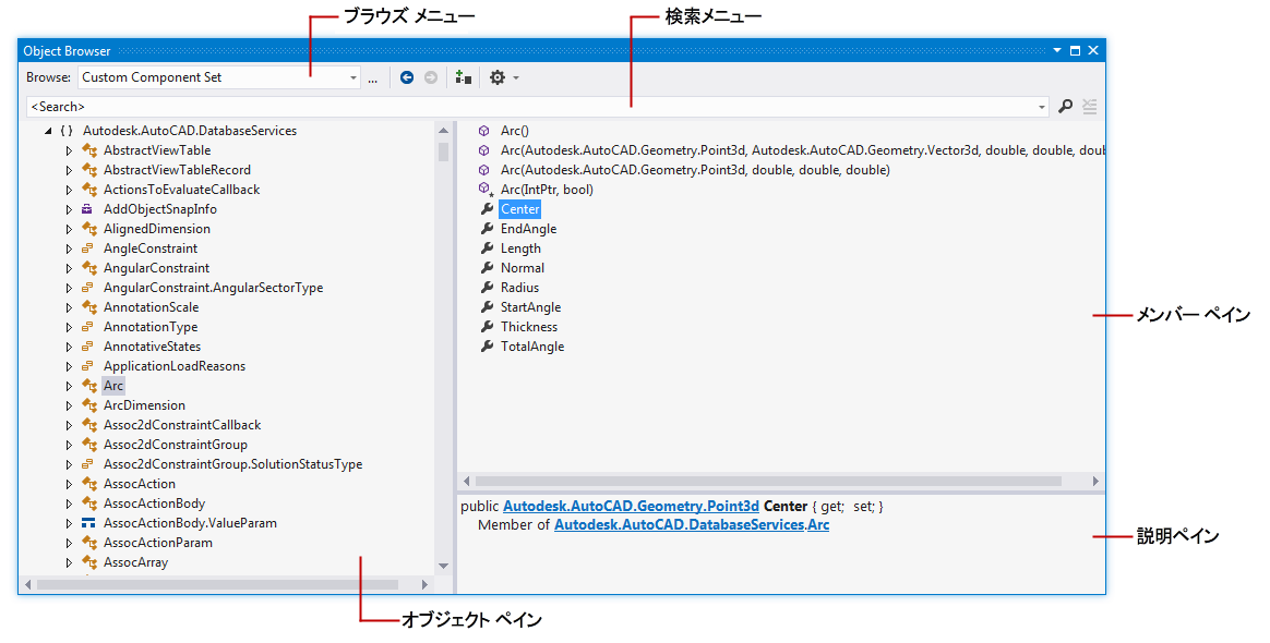

オブジェクト ブラウザは、現在のソリューションでプロジェクトによって参照されているライブラリのオブジェクトを表示するために使用されます。オブジェクト ブラウザからは、ディレクトリ構造のように参照されているライブラリ内をナビゲートできます。[検索]メニューを使用し、入力したキーワードに基づいてオブジェクトを見つけることもできます。
オブジェクト ブラウザで表示されるライブラリの範囲は、[参照]メニューのドロップダウン リストによって制限されます。現在のソリューション、.NET Framework の特定のリリース、またはカスタム コンポーネント リストによって、範囲を制限できます。
オブジェクト ブラウザの左側には、ナビゲートできるライブラリが表示されるナビゲーション ペインがあります。右側は、上部([メンバー]ペイン)と下部([説明]ペイン)に分割されています。
オブジェクト ブラウザを使用するには
[オブジェクト ブラウザ]をクリックします(または、[Ctrl]+[Alt]+[J]を押します)。 既定では、オブジェクト ブラウザは開発環境の中央にタブとして表示されます。
