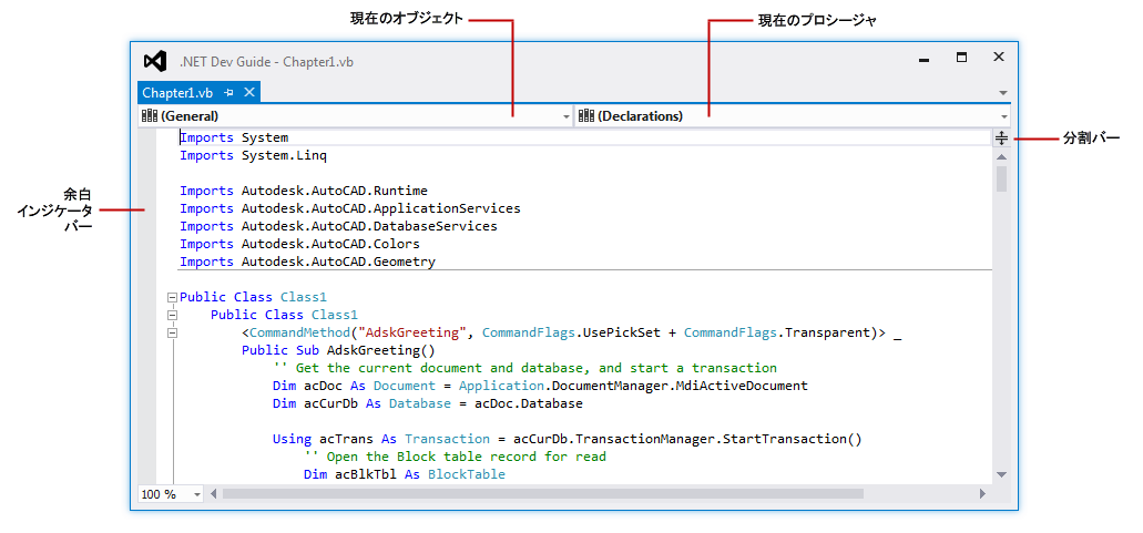

コード ウィンドウには、2 つのドロップダウン リスト、分割バー、および余白インジケータ バーが表示されます。
コード ウィンドウの上部にある 2 つのドロップダウン リストのうち、左側には現在のオブジェクト(クラスまたはフォーム)が表示され、右側には現在のオブジェクトのプロシージャが表示されます。この 2 つのドロップダウン リスト中のオブジェクトやプロシージャを変更することによって、プロジェクト内で移動することができます。
コード ウィンドウの右側にあるスプリッタ バーを使用すると、ウィンドウを水平に分割できます。2 番目のウィンドウ ペインを作成するには、単純にスプリッタ バーを下にドラッグします。この機能により、同じコード モジュール内のコードの 2 つの部分を同時に表示できます。ペインを閉じるには、スプリッタ バーを元の位置までドラッグするか、またはスプリッタ バーをダブルクリックします。
余白インジケータ バーはコード ウィンドウの左側に沿って上下にあります。このバーは、コードの編集とデバッグを行うときに使用する余白インジケータを表示するのに使用します。
