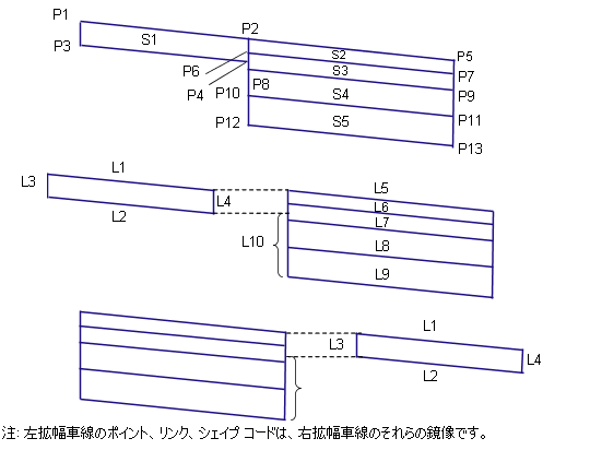

レイアウト モードの場合、このサブアセンブリは任意のポイントにアタッチできます。オーバーレイ層が、幅 4.2 メートルまたは 14 フィート、勾配 -2%、一定の深さを持つものとして表示されます。また、-2% の勾配で、左右それぞれの拡幅車線がオーバーレイの端から指定した幅だけ延長されます。
モデル モードの場合、挿入ポイントおよび既存サーフェスで決まる位置や勾配に合わせてサブアセンブリが調整されます。
次の表は、このサブアセンブリのポイント、リンク、およびシェイプ コードのうち、コードが割り当てられているものを一覧表示しています。このサブアセンブリのポイント、リンク、シェイプ コードのうち、コードが割り当てられていないものは表に含まれません。
ポイント、リンク、またはシェイプ |
コード |
説明 |
P5 |
ETW |
表層上における拡幅車線の外側の端 |
P7 |
ETW_Pave1 |
表層 1 上における拡幅車線の外側の端 |
P9 |
ETW_Pave2 |
表層 2 上における拡幅車線の外側の端 |
P11 |
ETW_Base |
基層上における拡幅車線の外側の端 |
P13 |
ETW_Sub |
路盤上における拡幅車線の外側の端 |
L1、L5 |
Top、Pave |
表層サーフェス |
L2 |
Overlay |
既存サーフェス上のリンクで重なる部分。ポイント P3 と P4 の間は、リンクが重なっている場合があるので注意してください。 |
L6 |
Pave1 |
L7 |
Pave2 |
L8 |
Base |
L9 |
SubBase、Datum |
L10 |
Datum |
S1 |
Overlay |
オーバーレイと既存車線の間にある領域 |
S2 |
Pave1 |
S3 |
Pave2 |
S4 |
Base |
S5 |
SubBase |
