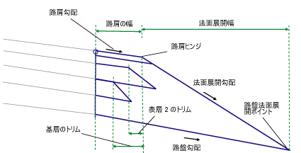

[路肩の幅]と[既定の路肩勾配]の指定値を基に、路肩の表層を、アタッチメント ポイントから外側の方向に挿入します。路盤リンクは、表層より下方向に[路盤の深さ]で指定した距離の位置を始点にしたアタッチメント ポイントから挿入します。

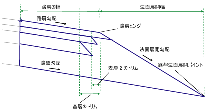

路肩の法面展開リンクは、固定勾配([法面展開の勾配を維持]が[はい])または固定幅([法面展開の勾配を維持]が[いいえ])のいずれかのオプションで挿入できます。固定勾配を使用すると、法面展開リンクが、路肩の外端から路盤リンクと交差するまで延長されます。固定幅を使用すると、路盤層が路肩の外端から法面展開の幅だけ延長され、法面展開リンクが路盤の端に接続します。
表土マテリアルに「正」の値を設定すると、法面展開リンクの直下の指定した厚さのところに、新しいマテリアル層が作成されます。厚さは、路肩法面展開リンクに対して垂直に計測されます。この層は、路肩の上部層から下部の法面展開リンクの路床まで延長されます。新しい層を作成するため、路肩の上部層の幅は、次の図に示すように調整されます。
表層 1、表層 2、および基層サーフェスが、路肩の法面展開リンクと交差するまで、表層と平行に指定した深さで挿入されます。
上記のトリム値に正の値を設定すると、各マテリアルがその分短くなり、マテリアルのサイド勾配が法面展開リンクと等しくなるように、下部リンクが決まります。
[表層 1 と表層 2 のギャップ]や[表層 2 と基層のギャップ]に正の値を設定すると、対応する層は、次の図に示すようにギャップで区切られます。
[表層 1 と表層 2 のギャップ]と[表層 2 と基層のギャップ]をゼロに設定すると、サブアセンブリは次のように描画されます。
副層のトリム値をゼロに設定すると、サブアセンブリは、路肩(全体延長)サブアセンブリと同様になります(オプションとして表土のライニング)。
