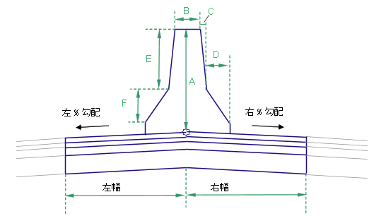

寸法 A(mm またはインチ) |
中央分離帯の中心におけるバリアの高さ |
数値、正 |
810 mm 32 in |
寸法 B(mm またはインチ) |
図を参照。 |
数値、正 |
232 9 in |
寸法 C(mm またはインチ) |
図を参照。 |
数値、正 |
59 mm 2 in |
寸法 D(mm またはインチ) |
図を参照。 |
数値、正 |
125 mm 5 in |
寸法 E(mm またはインチ) |
図を参照。 |
数値、正 |
557 mm 22 in |
寸法 F(mm またはインチ) |
図を参照。 |
数値、正 |
178 mm 7 in |

舗装構成リンクは、指定した幅および勾配で、アタッチメント ポイントの左右外側に向かって挿入されます。[バリアを含む]を[はい]に設定している場合、中央分離帯中心線の左右対称になるようにニュー ジャージー バリアが追加されます。[左幅]および[右幅]のターゲット パラメータに線形を指定すると、コリドーに沿った各測点でバリアが線形オフセットに繋がるように、バリアの左右の幅が調整されます。
中央分離帯全体が一定勾配の横断勾配摺り付け上にある場合、バリア上面に中央分離帯と同じ勾配がつけられます。それ以外の場合、バリア上面は水平になります。どちらの場合でも、バリア高さ(寸法 A)は、バリア中心線で一定になります。
このサブアセンブリは、[中央分離帯の端]の[基点を定める方法]と[中央分離帯の形状を保持]の[中央分離帯の取り扱い]を持つ道路タイプのみで機能します。他の[基点を定める方法]によって、または[歪んだ中央分離帯の取り扱い]によって、このサブアセンブリを使用する場合、[中央分離帯の形状を保持]によって、[中央分離帯の端]と同じ結果を生じます。
レイアウト モードの場合、幅および深さ入力パラメータを使用して、-2% 勾配の舗装のすべてのリンクを表示します。[バリアを含む]を[はい]に設定していると、指定した寸法でバリアが表示されます。
