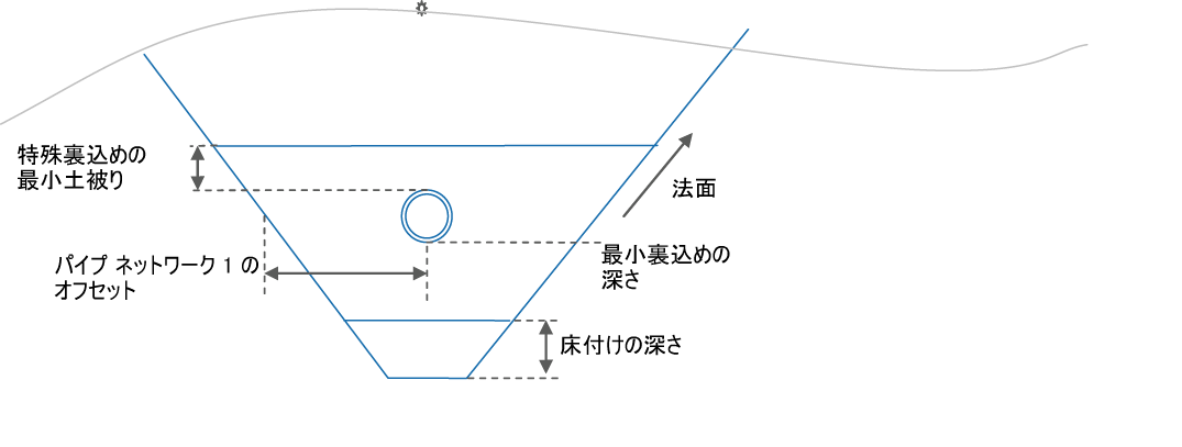

ケース 1: パイプ ネットワークを 1 つ選択した場合
[パイプ ネットワーク 1]のみを選択した場合、制御基線の左右 3 フィート(1 メートル)の範囲を探査し、抽出測点におけるパイプの中心線を検索します。[パイプ ネットワーク 1 のオフセット]の値を両側に適用し、トレンチ幅または最小幅のうち大きい方の値を決定します。オフセットの値は、図に示すように、パイプの外側の壁から適用されます。パイプの外径に[裏込めの最小深さ]と[床付けの深さ]を加算して、トレンチの底部を決定します。

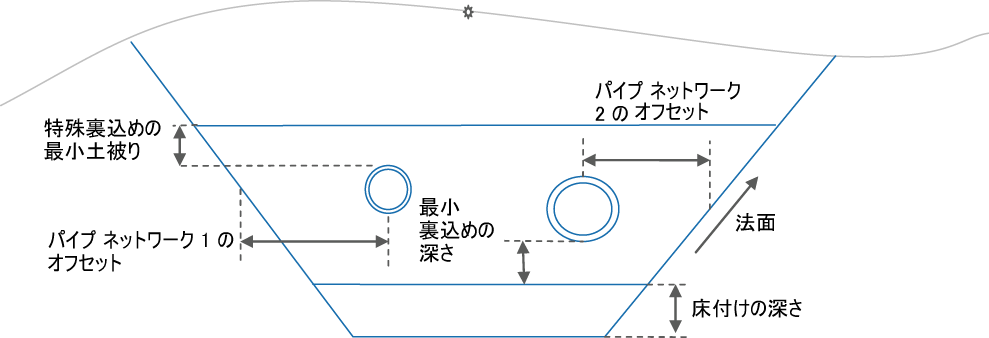

ケース 2: パイプ ネットワークを 2 つ選択した場合
パイプ ネットワークを 2 つ選択した場合、[パイプ ネットワーク 1]は基線の左側、 [パイプ ネットワーク 2]は線形の右側にあると想定されます。2 本のパイプの外径のうち高い方の値に[裏込めの最小土被り]の深さを加算して、[裏込めの最小深さ]の裏込材の深さを決定します。2 本のパイプの外径のうち低い方の値に[裏込めの最小深さ]と[床付けの深さ]を加算して、トレンチの底部の深さを決定します。
