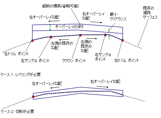

最小クリアランス ポイント
最小クリアランスが適用されるポイントは、次の図で示すように決定されます。
  1. 任意のオフセットで、垂直の投影線が作成されます。
  2. 既存サーフェス上の 2 点のトリム ポイント間に存在する各ポイントが、作成された投影線までオーバーレイ勾配で投影されます。
  3. 投影線で最も高い位置のポイントが正の最小クリアランス値の制御ポイントになります。一方、投影線で最も低い位置のポイントが負の最小クリアランス値の制御ポイントになります。

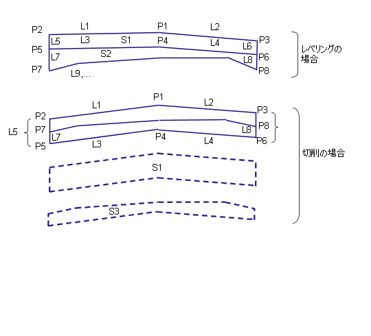

ポイント、リンク、およびシェイプ コード
次の表は、このサブアセンブリのポイント、リンク、およびシェイプ コードのうち、コードが割り当てられているものを一覧表示しています。このサブアセンブリのポイント、リンク、シェイプ コードのうち、コードが割り当てられていないものは表に含まれません。
ポイント、リンク、またはシェイプ
コード
説明
P1
クラウン
表層上におけるクラウン
P2、P3
EOV
表層上におけるオーバーレイの端
P4
Crown_Overlay
オーバーレイ底面におけるクラウン
P5、P6
EOV_Overlay
オーバーレイ底面の端
L1、L2
Top、Pave
オーバーレイの上面
L3~L6
Overlay
オーバーレイ リンク。L5 および L6 は、レベリングおよび切削のどちらの場合でも、オーバーレイ底面から上面に向かって作成される点に注意してください。
L7、L8
Level
Mill
既存サーフェスからオーバーレイ底面までの垂直線。
Level - レベリング用。
Mill - 切削用。
S1
Overlay
オーバーレイの上面と下面で挟まれた領域。切削処理の場合は、次に示すように、この領域と切削領域(S3)とが重なります。
S2
Level
既存サーフェスの上側とオーバーレイ底面の下側で挟まれた部分(レベリングの場合)
S3
Mill
既存サーフェスの下側とオーバーレイ底面の上側で挟まれた部分(切削の場合)。次に示すように、この領域とオーバーレイ領域とが重なります。
