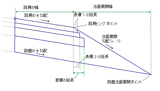

指定した幅および % 勾配の路肩の表層が、アタッチメント ポイントから外側に挿入されます。また、路盤リンクが、アタッチメント ポイント オフセットの位置から、指定した路盤の深さで挿入されます。
路肩の法面展開は、固定勾配([法面展開の勾配を維持]が[はい])または固定幅([法面展開の勾配を維持]が[いいえ])のいずれかのオプションで挿入できます。固定勾配を使用すると、法面展開リンクが、路肩の外端から路盤リンクと交差するまで延長されます。固定幅を使用すると、路盤層が路肩の外端から法面展開の幅だけ延長され、法面展開リンクが路盤の端に接続します。
表層 1、表層 2、および基層サーフェスが、表層と平行に指定した深さで挿入されます。層の延長値がゼロ以外の場合、その層が路肩ヒンジ ポイントから指定幅だけ延長されます。ただし、層が法面展開勾配を超えて延長されると、その層は法面展開勾配と交差する部分で終了します。各層の幅は、すぐ上の層の幅以上に指定する必要があります。
レイアウト モードの場合、このサブアセンブリは標準クラウン道路の路肩で構成されるリンクを表示します。[路肩の % 勾配]および[路盤の % 勾配]で勾配値を指定している場合、リンクはその勾配値で表示されます。勾配値を指定していない場合は、既定の勾配の -6% が使用されます。

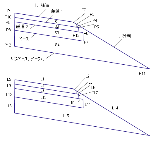

次の表は、このサブアセンブリのポイント、リンク、およびシェイプ コードのうち、コードが割り当てられているものを一覧表示しています。このサブアセンブリのポイント、リンク、シェイプ コードのうち、コードが割り当てられていないものは表に含まれません。
タイプ |
コード |
説明 |
P2 |
EPS |
表層上の舗装路肩の端 |
P4 |
EPS_Pave1 |
表層 1 上の舗装路肩の端 |
P13 |
EPS_Pave2 |
表層 2 上の舗装路肩の端 |
P7 |
EPS_Base |
基層上の舗装路肩の端 |
P11 |
Daylight_Sub |
路盤法面展開ポイント |
L1、L2 |
Top、Pave |
舗装後の表層 |
L4 |
Pave1 |
L8 |
Pave2 |
L12 |
Base |
L15 |
SubBase Datum |
L14 |
Top、Gravel |
舗装前の表層 |
その他のリンク |
次の図を参照 |
舗装前の表層 |
S1 |
Pave1 |
S2 |
Pave2 |
S3 |
Base |
S4 |
SubBase |
