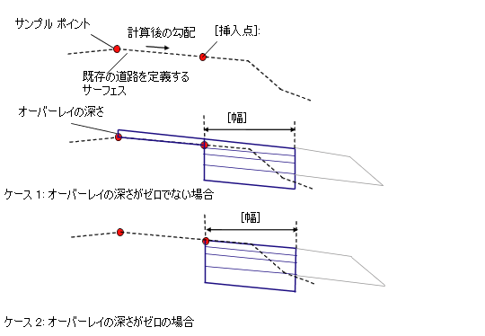

このサブアセンブリは、既存道路の片側をオーバーレイし、既存車線と同じ勾配を持つ 1 つまたは複数の車線を端に追加します。
アタッチメント ポイントは、オーバーレイ層上面の内側の端にあります。

既存サーフェス上のサンプル ポイントと挿入ポイントの標高が決定され、サンプル ポイントから挿入ポイントへの勾配が計算されます。計算された勾配と指定したオーバーレイの深さで、既存の車線上にオーバーレイ層が追加されます。既存の勾配上に 1 つまたは複数のリンクを重ねることで、閉じられたオーバーレイ シェイプが作成されます。拡幅車線は、計算された勾配で、挿入オフセットのオーバーレイから外側に向かってアタッチされます。
拡幅車線部の両端に垂直リンクが挿入され、舗装層が閉じられます。また、路盤の内端から既存のサーフェスまで、1 つの垂直リンクが挿入されます。
レイアウト モードの場合、このサブアセンブリは任意のポイントにアタッチできます。オーバーレイ層が、幅 3.6 メートルまたは 12 フィート、勾配 -2%、一定の深さを持つものとして表示されます。また、-2% の勾配で、拡幅車線がオーバーレイの端から指定した幅だけ延長されます。
モデル モードの場合、サンプル ポイント、挿入ポイント、および既存のサーフェスで決まる実際の条件に合わせてシェイプが調整されます。
