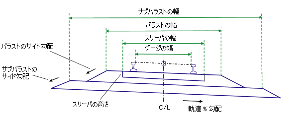

このサブアセンブリは、単線軌道で使用する軌道、スリーパ、バラスト、およびサブバラストを挿入します。
現況地盤までを切土および盛土で閉じる法面展開サブアセンブリを左右両側に配置してから、このサブアセンブリを挿入してください。
このサブアセンブリは、ビジュアル化する場合と、コリドー モデルを軌道に適用する方法を示す場合にだけ使用します。軌道の実際の設計には使用しないでください。
アタッチメント ポイントは、スリーパの中心線上で、軌道高さと同じ位置にあります。
注: すべての寸法は、特に注記がない限り、メートルまたはフィート単位です。すべての勾配は、「%」記号によりパーセント勾配であることが示されていない限り、底辺 : 高さの比(例、4 : 1)です。

軌道、スリーパ、バラスト、およびサブバラストのリンクが計算され、指定する入力パラメータに基づいて配置されます。[軌道 % 勾配]がゼロ以外の場合、コリドー縦断の標高は、低い側の軌道の中心に保持されます。表層、スリーパ、バラスト、およびサブバラスト リンクで、[軌道 % 勾配]で指定した勾配が維持されます。
レイアウト モードの場合、このサブアセンブリは表層、バラスト、サブバラスト、およびサイド勾配を構成するリンクを表示します。
