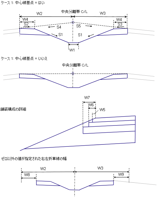

このアセンブリは、延長型路肩路盤を使用する内側路肩付き凹型中央分離帯の横断図を作成します。
横断勾配摺り付けは、中心線のアタッチメント ポイントを基点にするものと、走行車線内端のアタッチメント ポイント標高を基点にするものとがサポートされています。路肩舗装部分の舗装構成は、AutoCAD Civil 3D ヘルプの「舗装横断の舗装構成」で説明されている規格に従います。
アタッチメント ポイントは、排水溝の中心線上にあります。アタッチメント ポイントを基準とする中央分離帯リンクの位置は、基点を定める方法や、場合によっては中央分離帯の幅および車線の勾配によって変わります。通常、アタッチメント ポイントは、設計縦断標高の基線線形に追加されます。
注: すべての寸法は、特に注記がない限り、メートルまたはフィート単位です。すべての勾配は、「%」記号によりパーセント勾配であることが示されていない限り、底辺 : 高さの比(例、4 : 1)です。

このアセンブリは、左右個別に挿入することはできません。中央分離帯は、アタッチメント ポイントの両側に作成されます。
横断勾配摺り付けの基点
中央分離帯の横断勾配摺り付けの基点は、中心線上、または走行車線の内側の端に設定することができます。[中心線基点]を使用すると、左右外側車線の横断勾配摺り付け勾配は、基線の横断勾配摺り付け仕様によって決定されます。次いで、アタッチメント ポイントを基準とする左右それぞれの中央分離帯幅にこの勾配が適用され、走行車線内側の端の標高が計算されます。[中心線基点]を使用しない場合は、走行車線の端がアタッチメント ポイントの標高に固定されます。
排水溝の標高と勾配
横断勾配摺り付けまたは右左折車線によって排水溝勾配の上端標高が左右で異なるために、排水溝の位置が中心から左右どちらかにずれる場合があります。この場合には、2 つのオプションが用意されています。[排水溝の勾配を保持]を[はい]に設定すると、左右両側で指定した排水溝の勾配値が固定され、排水溝の底部が中心から上端標高の低い勾配側に移動します。[いいえ]に設定すると、排水溝の底部が中央分離帯の中心になるよう調整されます。また、上端標高が低い側の勾配が固定され、高い側の勾配はそれに合わせて調整されます。
路肩の扱い
舗装路肩の勾配は、基線線形の横断勾配摺り付け仕様で設定されている左右内側の路肩勾配に従います。この勾配は、走行車線内側の端から内側に向かって適用されます。路盤サーフェスは、表層の勾配に従い、排水溝の勾配と接する部分まで内側に向かって延長されます。
このサブアセンブリは、[中央分離帯の端]の[基点を定める方法]と[中央分離帯の形状を保持]の[中央分離帯の取り扱い]を持つ道路タイプのみで機能します。他の[基点を定める方法]によって、または[歪んだ中央分離帯の取り扱い]によって、このサブアセンブリを使用する場合、[中央分離帯の形状を保持]によって、[中央分離帯の端]と同じ結果を生じます。
レイアウト モードの場合、このアセンブリは、指定した入力パラメータと、車線勾配 -2%、舗装路肩勾配 -5%、右左折車線の幅ゼロの値に基づき、中央分離帯と路肩を計算して表示します。

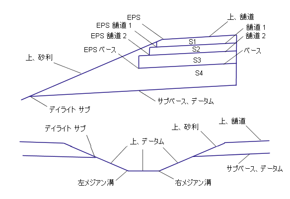

次の表は、このサブアセンブリのポイント、リンク、およびシェイプ コードのうち、コードが割り当てられているものを一覧表示しています。このサブアセンブリのポイント、リンク、シェイプ コードのうち、コードが割り当てられていないものは表に含まれません。
ポイント、リンク、またはシェイプ |
コード |
説明 |
ポイント |
次の図を参照 |
リンク |
次の図を参照 |
S1 |
Pave1 |
S2 |
Pave2 |
S3 |
Base |
S4 |
SubBase |
