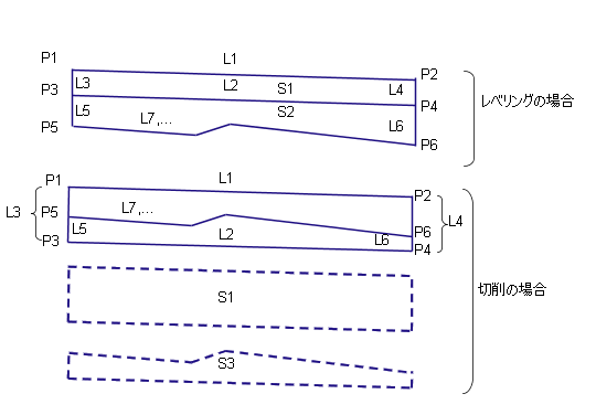

レイアウト モードの場合、このサブアセンブリは任意のアタッチメント ポイントを基準とする -2% の勾配を持つオーバーレイ層を表示します。
ポイント、リンク、およびシェイプ コード
次の表は、このサブアセンブリのポイント、リンク、およびシェイプ コードのうち、コードが割り当てられているものを一覧表示しています。このサブアセンブリのポイント、リンク、シェイプ コードのうち、コードが割り当てられていないものは表に含まれません。
ポイント、リンク、またはシェイプ
コード
説明
P1、P2
EOV
表層上におけるオーバーレイの端
P3、P4
EOV_Overlay
オーバーレイ底面の端
L1
Top、Pave
オーバーレイの上面
L2、L3、L4
Overlay
オーバーレイ リンク。L3 および L4 は、レベリングおよび切削のどちらの場合でも、オーバーレイ底面から上面に向かって作成される点に注意してください。
L5、L6
Level
Mill
レベリング用
切削用
S1
Overlay
オーバーレイの上面と下面で挟まれた領域。切削処理の場合は、次のコード図が示すように、この領域と切削領域(S3)とが重なります。
S2
Level
既存サーフェスの上側とオーバーレイ底面の下側で挟まれた部分(レベリングの場合)
S3
Mill
既存サーフェスの下側とオーバーレイ底面の上側で挟まれた部分(切削の場合)。次のコード図が示すように、この領域とオーバーレイ領域とが重なります。
コード図
