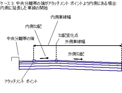

このサブアセンブリは中央分離帯の端を定義する線形の外側に 1 つまたは複数の走行車線を挿入します。
中央分離帯の端を定義する線形は、存在しない場合(ケース 1)、道路の中心線の外側にある場合(ケース 2)、または中心線の内側にある場合(ケース 3)があります。
このサブアセンブリを使用するには、中央分離帯の左右の端を定義する線形を分離しておく必要があります。このため、個々の中央分離帯に対して、個別のコリドー モデル リージョンを定義する必要がある場合があります。このサブアセンブリはテーパー中央分離帯1 サブアセンブリと比べ、走行車線に異なる勾配を持つ勾配変化点を設定できる点が異なります。
アタッチメント ポイントは、中央分離帯がない場合は走行車線の内側の端にあります。アタッチメント ポイントは、通常、アセンブリの基線にあります。
注: すべての寸法は、特に注記がない限り、メートルまたはフィート単位です。すべての勾配は、「%」記号によりパーセント勾配であることが示されていない限り、底辺 : 高さの比(例、4 : 1)です。

勾配変化点: アタッチメント ポイントから内側車線と外側車線の間にある勾配変化点までの幅は、固定数値で定義するか、線形を使用して幅を変更することもできます。勾配変化点の標高は、内側車線の勾配を車線の幅全体に適用することで決定されます。
走行車線の外側の端: 走行車線の外側の端までの幅は、固定数値で定義するか、線形を使用して幅を変更することもできます。[外側標高]縦断が指定されていない場合は、車線の幅に指定された勾配を適用して標高が決定されます。縦断が指定されている場合、外側の端の標高と縦断が繋がるように、勾配が調整されます。
走行車線の内側の端: 走行車線の内側の端の位置が、上記の図に示されている 3 つのケースに従って計算されます。[中央分離帯の端]線形が指定されていて、かつ線形が車線のアタッチメント ポイントの外側にある場合は、内側の端がアタッチメント ポイントの外側に車線勾配で移動します(ケース 2)。[中央分離帯の端]線形が車線のアタッチメント ポイントの内側にある場合は、内側の端がアタッチメント ポイントの内側に内側車線の勾配で移動します(ケース 3)。[中央分離帯の端]線形が指定されていない、または指定された線形が測点で見つからない場合は、内側の端はアタッチメント ポイントに保持されます(ケース 1)。
内側および外側調整: 内側または外側の端に使用されている線形が、実際の走行車線からの固定オフセットにある場合に 、[内側調整]および[外側調整]パラメータを指定します。たとえば、中央分離帯の端に使用されている線形が、舗装の端ではなく、縁石の背面にある場合があります。この場合、[内側調整]パラメータを縁石の幅に設定する必要があります。
レイアウト モードの場合、指定された幅および勾配の車線を構成するリンクを表示します。横断勾配摺り付け勾配(LI または LO)が指定されている場合は、-2% 勾配のリンクが表示されます。
