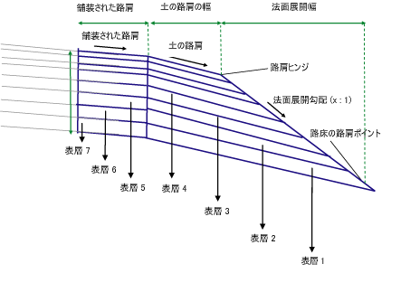

このサブアセンブリは、すべての舗装層、基層、路盤層を路床の路肩ポイントまで延長した舗装路肩および土の路肩(未舗装路肩または砂利路肩)を挿入します。
アタッチメント ポイントは、最初のリンクの始点にあります。このサブアセンブリでは、挿入方向が重要になります。正の幅を設定すると、アタッチメント ポイントからの挿入方向のオフセットが大きくなります。

路肩は、指定した幅と深さのパラメータを使用して挿入されます。また、路床サーフェスの勾配は、パラメータ参照を使用して、隣接する車線の路床サーフェスの勾配と等しくなるように設定されます。必要に応じて、勾配の固定値を入力することもできます。基層サーフェスの勾配はすべて路床サーフェスの勾配に従います。線形を使用して路床の路肩ポイントへの幅を定義している場合、路肩の表法勾配のパラメータは無視されます。路肩サブアセンブリは舗装層に繋がれます(舗装層の外側の端が延長されている場合も含む)。
レイアウト モードの場合、入力パラメータにより定義されるリンクを表示します。
