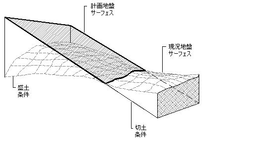

複合法では、2 つのサーフェスからのポイントおよび 2 つのサーフェスの間で三角形のエッジが交差する場所を使用します。切土、盛土、ネット土量が、この 2 つのサーフェスの高度差に基づいて計算されます。
