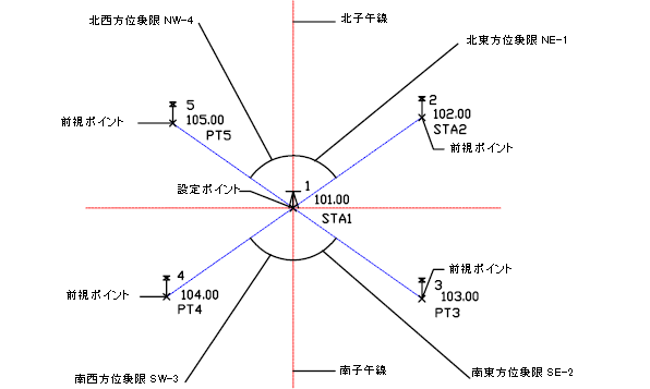

円を 4 つの等しい部分に分割したときの横断の 1 つ。象限 1 は北東のコーナーで、象限 2、3、4 は、時計回りに進みます。方位は通常、象限番号により参照されます。

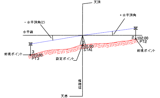

水平面より上または下の角度。角度は、この水平面から DDMMSS の形式で表されます。計器の測点からの下り勾配を表す頂角は負の値で示されます。天頂角と頂角は、天頂角に垂直の基準面がある点を除き、同じ意味です。
