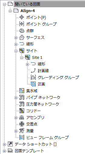

[プロスペクター]ツリーを使用して、図面やプロジェクト オブジェクトを管理したり、アクセスすることができます。
次の図は、図面の[プロスペクター]ツリーが展開された状態を示します。
