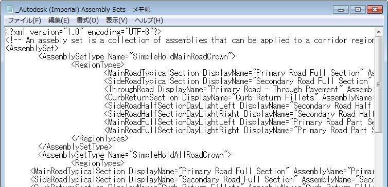

| アセンブリ セット ファイル | アセンブリ セットに含まれているアセンブリを定義する情報が記述された .xml ファイル。アセンブリ セット ファイルには、アセンブリ オブジェクトの名前、個別のアセンブリ図面が配置されている場所(パス)、およびセット内のアセンブリに関するその他の情報が記述されています。この .xml ファイルは、主にポインタ(参照メカニズム)として機能します。実際のアセンブリの図面データは記述されていません。 |
| アセンブリ オブジェクト名 | セットで参照される各アセンブリの名前は、アセンブリ セット ファイルで管理されます。アセンブリ セット ファイルには、アセンブリ オブジェクトのデータ自体は記述されていません。アセンブリ オブジェクトのデータを AutoCAD Civil 3D で特定できるようにする情報だけが記述されています(アセンブリ名の参照、およびアセンブリ オブジェクトが含まれている図面ファイル名の参照)。 |

次の図に、AutoCAD Civil 3D に付属している既定のアセンブリ セット ファイルのコンテンツを示します。
