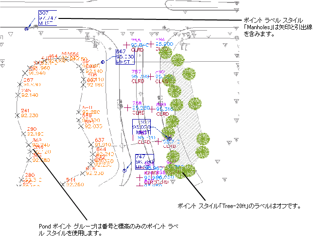

図面上のポイント記号の外観をコントロールするには、既定のポイント記号を選択するか、またはポイント記号を作成します。
ポイント ラベル スタイルの例
事前に定義されたラベル付けの基準を使用して、図面上にポイントを作成したときに、自動的にポイントにラベル付けできます。

各種の基準を使用して、関連性のあるポイントを、ポイント グループにグループ化できます。ポイント グループによって、図面内のポイントの外観をコントロールしたり、サーフェスを作成することができます。また、選択したポイントをファイルに書き出すこともできます。
