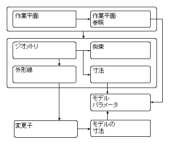

次の図に、モデルを構成するフィーチャを示します。矢印は、フィーチャ間の関係の方向を示しています。たとえば、ジオメトリの修正は側面に影響を与え、側面は変更子に影響を与えます。各フィーチャについての説明を読むときには、この図もあわせて参照してフィーチャ間の関係について理解してください。
