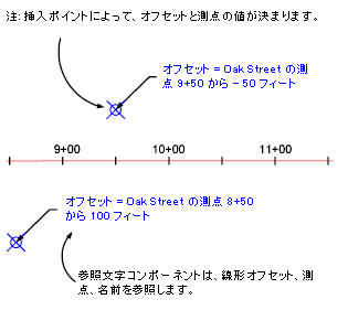

[注記]ラベルの挿入ポイントを使用して、場所に基づく参照文字データを識別することができます。たとえば次の図では、挿入ポイントによって、ラベルに表示される測点およびオフセット値が決定されます。
このコンポーネントは、[テキスト コンポーネント エディタ]で次のように設定します。
Offset = <[Offset(Uft|P3|RN|Sn|OF|AP)]> feet
from station <[Station Value(Uft|FS|P2|RN|AP|Sn|TP|B2|EN|W0|OF)]> on <[Name(CP)]>
