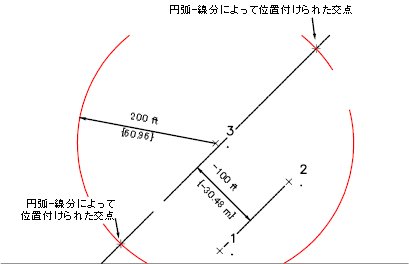

2 点で定義される線分と、半径ポイントと半径で定義される円弧の間の交点を計算できます。
[円弧/線]を選択します。 ARCLN [ポイント] [半径] [ポイント 1] [ポイント 2] [オフセット]
NE 1 100 100
NE 2 200 200
NE 3 250 100
ARCLN 3 200 1 2 -100
! 交点番号 # 1 北:387.066972 東:245.645615
! 交点番号 # 2 北:104.354385 東:37.066972
交点は、ポイント 3 を中心とする半径 200 の円弧と、ポイント 1 とポイント 2 間に作成された左オフセット距離 100 の線分の間に配置されます。
円弧と線の交点
