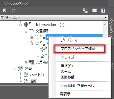

[交差線形]コレクションで使用できる別の機能として、[プロスペクターで確認]コマンドがあります。
このコマンドを使用するには、[交差線形]コレクションで線形を右クリックし、[プロスペクターで確認]を選択します。

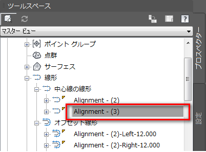

[プロスペクター]ツリーの[線形]
[中心線の線形]コレクションの下に同じ線形が選択状態で自動的に表示されます。 このコマンドを使用すると、[プロスペクター]ツリーで交差線形の場所をすばやく確認できます。
[プロスペクターで確認]コマンドは、中心線線形、オフセット線形、および交差点巻き込み部線形を対象に使用でき、[交差線形]コレクションと[交差点の象限]コレクションから使用できます。
