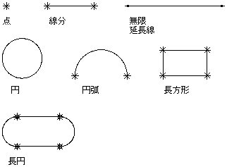

パーツ ビルダでは、以下の 9 種類のジオメトリを使用してモデルを作成できます。
X および Y 座標によって定義されます。
位置と方向によって定義され、始点と終点によって制約されます。
位置と方向によって定義されます。始点と終点によって制約されないため、長さは無限です。
中心点と半径によって定義されます。
中心点と半径によって定義され、始点と終点によって制約されます。
線分とポイントによって定義されます。各辺の始点と終点、および垂直な角度を維持するように制約されます。
始点と終点を定義し、2 本の線分と接する 2 本の円弧を作成するように制約された線分、円弧、ポイントによって定義されます。
別の作業平面から選択されたソース ポイントに基づく、ある作業平面上のポイントによって定義されます。ポイント参照は、ソース ポイントに基づいて移動または削除されます。
選択された作業平面上の変更子の投影によって定義されます。投影ジオメトリは固定され、作業平面上を移動できません。投影ジオメトリは変更子にリンクされ、変更子の変更に応じて調整されます。
