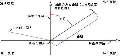

現在の図形の頂点から指定の方向で新しい頂点を作成します。このコマンドを適切に使用するには、測量図形に頂点が最低 1 つ必要です。
[測量コマンド ウィンドウ]を選択します。 FIGURE BRG-DIST [方位] [象限] [距離]
BEG BFIG
FIG NE 1000 1000
FIG BD 61.1111 1 30.480
方位角: 61.1111 距離: 30.4800
北: 1014.6902 東: 1026.7063
END
次の図に、FIGURE BRG-DIST コマンドの例を示します。
同義のコマンド
FIG BD
