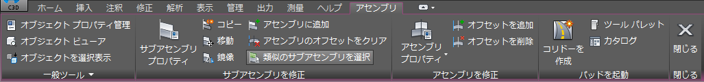

オブジェクト選択コンテキスト タブ(緑)
オブジェクトを選択したときに表示されるコンテキスト タブの背景色は緑です。たとえば、アセンブリ オブジェクトを選択すると、[アセンブリ]コンテキスト タブが緑の背景色で表示されます。
次の図に、アセンブリ オブジェクト選択コンテキスト タブを示します。

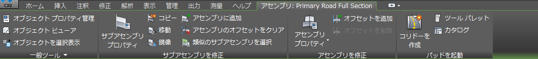

オブジェクト非選択コンテキスト タブ(紫)
オブジェクトを選択していないときに表示されるコンテキスト タブの背景色は紫です。たとえば、[修正]タブの[アセンブリ]ボタン をクリックすると、[アセンブリ]オブジェクト非選択コンテキスト タブが紫の背景色で表示されます。このタブでは、図面でアセンブリを選択しなくても、アセンブリに関連するすべてのコマンドにアクセスできます。
次の図に、オブジェクトを選択していないときに表示されるコンテキスト タブの例を示します。
オブジェクト非選択コンテキスト タブでの作業を終了するには、[閉じる]ボタンをクリックします。このタブの表示中にオブジェクトを選択すると、オブジェクト非選択タブは自動的に閉じ、オブジェクト選択コンテキスト タブが表示されます。
