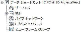

[ツールスペース]の[プロスペクター]タブの[データ ショートカット]ノードに、データ ショートカットが格納されているアクティブ プロジェクトのパスが表示されます。これらのデータ ショートカットは、アクティブ プロジェクトに関連付けられている任意の図面から作成できます。次の図に、アクティブ プロジェクトが Arc の場合の[データ ショートカット]ノードの表示内容を示します。
サンプル プロジェクト Arc の[プロスペクター]ツリーのショートカット フォルダ
