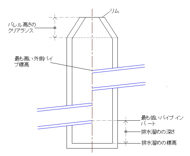

AutoCAD Civil 3D のます構造には、リム、接続パイプ、および排水溜めの上下移動範囲をコントロールできるサイズ変更の動作が組み込まれています。
たとえば、最上部のパイプ インバートを上方向へ移動したことにより、その標高が上昇して、パイプ インバートが構造物の最上部(リム)に達する場合、リムが自動的に上方向へ移動します。これにより、垂直パイプ クリアランス領域の下の部分でパイプが構造物に対するパイプの接続が維持されます。サイズ変更の動作によって、ます構造は、フレームの高さおよび円錐の高さを維持し、構造物の最上部にある垂直パイプ クリアランス領域にパイプが接続されないようにその領域を保護することができます。
接続パイプを構造物の垂直パイプ クリアランス領域に移動しようとすると、図面上で構造物の最上部(リム)が自動的に上方向に移動します。

[排水溜めを次で制御]プロパティを理解する
接続パイプを下方向に移動した場合に構造物のサイズ変更の動作に影響を与える、ます構造に関連付けれたプロパティがあります。そのプロパティは、[排水溜めを次で制御]プロパティと呼ばれ、[深さ]または[標高]に設定することができます。このプロパティを[深さ]に設定すると、排水溜めの深さは、最下部のパイプ インバートに基づき、深さによって制御されます。このプロパティを[標高]に設定すると、排水溜めの深さは、排水溜めの標高値によって制御されます。サイズ変更の動作は、構造物に設定されているこのプロパティによって異なります。
[排水溜めを次で制御]が[深さ]に設定されている場合に、接続パイプを接続先の構造物の排水溜めの標高の下まで下方向に移動すると、排水溜めの標高が深さで制御されるように設定されているため、排水溜めの標高は新しい標高へ移動します。この新しい排水溜めの標高は、最下部のパイプ インバートの深さから、排水溜めの深さを差し引いた深さになります。
[排水溜めを次で制御]が[標高]に設定されている場合に、接続パイプを接続先の構造物の排水溜めの標高の下まで下方向に移動すると、排水溜めは最下部のパイプの標高と同じ標高へ自動的に下方向に移動します。この場合、排水溜めの深さは 0 に設定されます。
