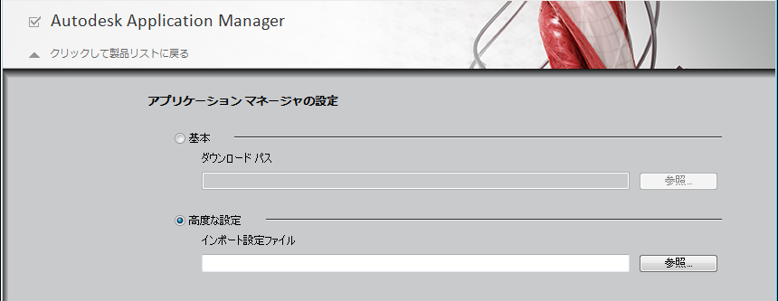

    Application Manager 環境設定パネル
  4. Application Manager の環境設定パネルで[高度な設定]をクリックし、設定 .INI ファイルの場所を参照します。このファイルは、配置イメージに追加されます。
